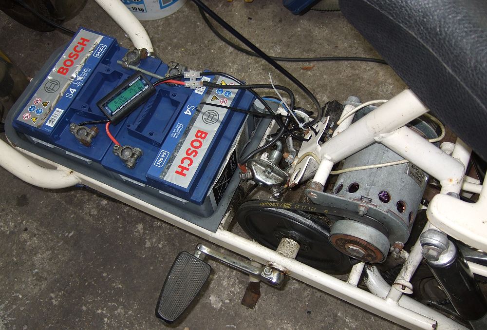

Heute habe ich mal ein paar Fotos gemacht damit das ganze nachvollziehbarer und interessanter wird.
Als erstes ein Foto das den grundsätzlichen Aufbau des Mofas im Bereich um den Motor und die Akkus herum zeigt.
Oben rechts erkennt man noch einen Teil des Sattels.
Mittig auf den Akkus ein Wattmeter das diverse Werte loggt, ein sehr interessantes Teil das ich zur Analyse mal
dazwischen geklemmt habe. Der Riemen ist auf dem Foto nur lose aufgelegt.

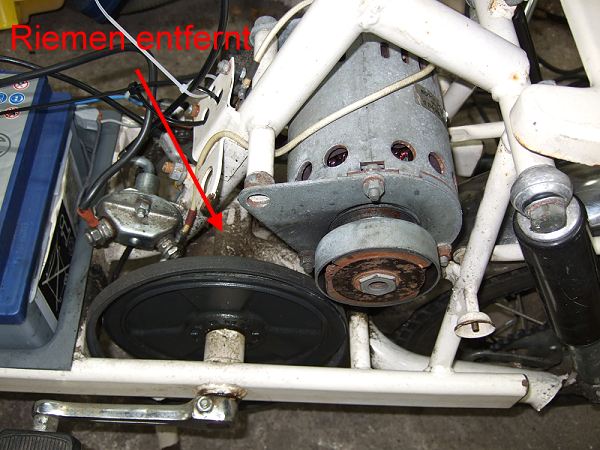

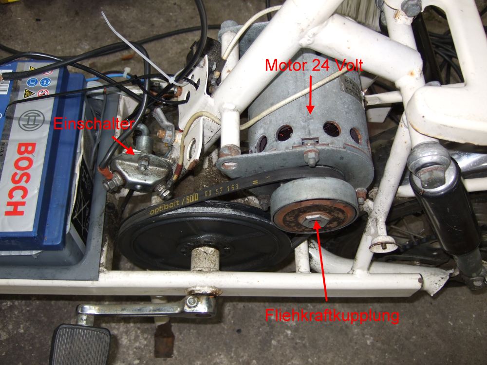

Das nächste Bild zeigt den Antrieb. Hier mit noch montierten Keilriemen und im darauf folgenden Bild ohne Keilriemen.
Ich konnte sehr erstuanliche Messungen durchführen.
So zieht der Antrieb, wenn das Mofa aufgebockt ist, im Leerlauf schon um die 240 Watt.
Dann entfernte ich die Kette, auch um sie zu reinigen und zu überprüfen.
Danach zog der Antrieb "nur noch" um die 185 Watt.
Bei ein paar Test ohne Kette bemerkte ich die das Riemen schon nach kurzem Lauf leicht warm wurde.
Ich entfernte ihn dann auch noch und siehe da, nun zog der Motor nur noch ca. 57 Watt.
Immer noch ne ganze Menge für einen unbelasteten Leerlauf aber ganz etwas anderes als die 240 Watt die der Antrieb
mit Riemen und Kette benötigt.
Der Riemenauflegen alleine treibt die Leerlaufverluste von 57 Watt auf ca. 185 Watt, also auf mehr als das dreifache.

nach Deinen Bildern ist die Keilriemenspannung viel zu gering. Der Keilriemen macht ja schon einen Bogen zwischen den Riemenscheiben. Dann ist es kein Wunder, wenn er warm wird (zu wenig Reibung auf den Riemenscheiben, viel Schlupf). Prüfe bitte mal die Pedalwelle auf Leichtgängigkeit. Es kann ja kaum sein, dass die allein schon fast 200 W schluckt. Nach Deinen Leistungsmesswerten müsste die gesamte Mechanik schon nach wenigen Minuten mehr als warm sein. Das spricht für einen recht miesen Wirkungsgrad.
Beitragvon Bernd » Fr 17. Aug 2012, 22:15
Den Riemen habe ich nur für das Foto lose aufgelegt nachdem ich ihn zuvor schon runter genommen hatte.
Das dient nur der Demonstration des Aufbaus. Die Riemenspannung war während der Messung normal.
Die Pedalwelle als auch das Hinterrad drehen leicht. Das Hinterrad allerdings nicht so super leicht
wie die Pedalwelle. Die Pedalwelle wird aber nicht durch den E-Motor in Rotation versetzt (sonst würden sich
ja auch die Pedale bewegen) sondern die grosse Riemenscheibe mit dem angeflanschten kleinen Ritzel sind
über ein Lager direkt auf der Pedalwelle gelagert und diese beiden Teile werden durch den Motor in Rotation versetzt.
Riemenscheibe und Ritzel drehen sehr leicht auf der Pedalwelle.
Die Pedalwelle schluckt nicht die Differenz zwischen den 57 Watt Leerlaufaufnahme des Motors und den gemessenen
ca. 185 Watt mit aufgelegten Riemen, es ist überwiegend der Riemen selbst der die Differenz ausmacht, deswegen
auch seine Erwärmung.
