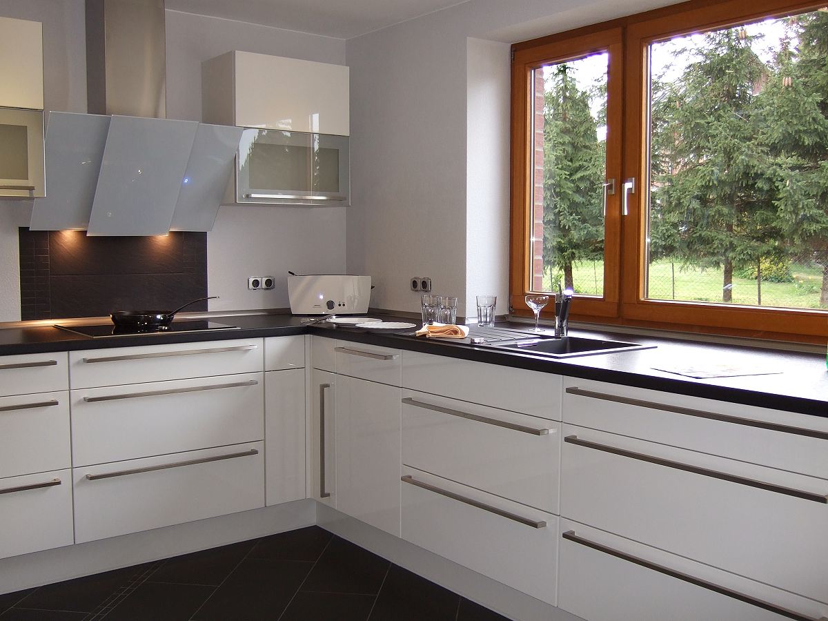

Beitragvon Bernd » Sa 28. Apr 2012, 07:13
Endlich ist diese verfluchte Küche fertig, ich bin es auch. :)
Jetzt werde ich wieder mehr Zeit für andere Dinge haben.
Re: Schwer beschäftigt mit der neuen Küche
Beitragvon jb79 » Sa 28. Apr 2012, 11:43
Ui, schaut echt gut aus. Die Hochglanzfronten erinnern mich an die Küche in meiner alten Wohnung.
Nobilia, oder eine andere Marke?
