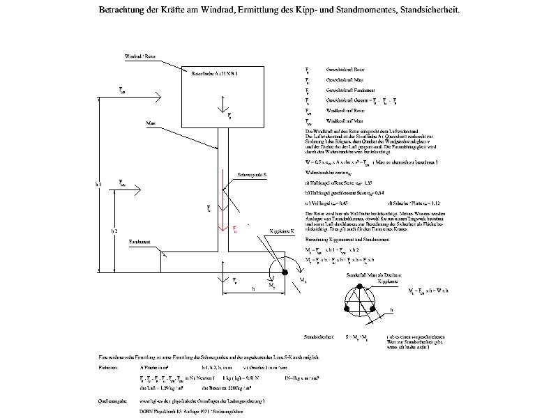

ein Leser unseres Forums hat mir zwei Dateien zukommen lassen die sich dem Thema Statik eines Windrades widmen.
Ich kann nicht genau sagen was man damit machen kann, denn die eine ist eine TurboCAD Datei
für die ich kein Programm zum öffnen besitze. Hier die Links zu den Statikdateien.
www.daswindrad.de/diverses/Statik_1_Windrad.jpg
www.daswindrad.de/diverses/Statik_Windrad.TCW

Die ersten beiden Dateien oben, die Bernd freundlicherweise für mich eingestellt hat, sind leider durch einen Fehler meinerseits für die meisten nicht sichtbar. Tut mir leid.
Wie ich den Beitrag so überarbeite, das er sichtbar wird, weiss ich allerdings noch nicht genau. Arbeite zwar sehr gerne für mich am PC, aber im Austausch mit anderen fehlt mir die Erfahrung.
Der Beitrag betrachtet die am montierten Windrad wirkenden Kräfte, dem resultierenden Kipp- und Standmoment und die Standsicherheit.
Der Beitrag wurde im TurboCAD Programm erstellt, als TCW und JPG gespeichert und übermittelt. Warum die Lesbarkeit nicht gegeben ist, habe ich noch nicht verstanden. Über einen Hinweis, wie das kurzfristig bewerkstelligt werden kann, würde ich mich freuen.
Gruss wilfried
ERZWIN

Das JPG ist zwar nicht schlecht aber viel zu klein, man kann den Text leider nicht lesen.
Die beste Lösung wird das mit dem PDF Drucker sein, installier dir mal einen. PDF ist ein Standard der auf fast jedem beliebigen System angezeigt werden kann.

Wilfried hat mir nun eine PDF seines Dokumentes zugesandt die ich euch hiermit zur Verfügung stelle.
